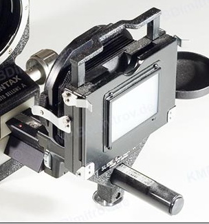

Прикрепленное изображение: IMGP0001..jpg
Судя по надписи на шильдике, "slide copiеr M", в своё время, производил PENTAX. :)
Сообщение отредактировал +79857682457: 09 June 2011 - 10:11
