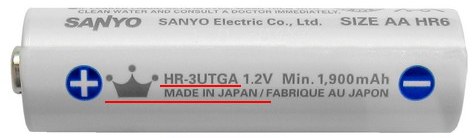

  • 1 сообщений
Отправлено 30 January 2012 - 21:34
Может кому надо Sanyo Eneloop 2000mAh,800mAh и 2500mAh оптом хорошая цена .
Также известные бренды сделанные по этой же технологии.
Зарядные устройства.
  • Прикрепленное изображение: medium_ENELOOP_AA.jpg
  • Прикрепленное изображение: eneloop_utga.jpg
  • Прикрепленное изображение: medium_ENELOOP_AAA.jpg

#30 Vortec
  • 120 сообщений
Отправлено 16 April 2012 - 07:31
Уже несколько раз писал, повторюсь. Я использую Кодак 2100, вот такие. Отлично держат по несколько сот кадров(точно не засекал,но 500-600 без проблем точно), лежат по несколько месяцев без намека на какой либо разряд. Комплект использую уже три года, не нарадуюсь. Такие же купил в мыльницу самсунг s 850, очень требовательную к питанию, второй год без проблем. Продаются в любом Ашане, цена 350-400р, точно не помню. До этого были ансманны, GP, филлипсы, и что то еще похожее. Все в помойку через пару месяцев эксплуатации. Большая емкость(2600 и больше) зло. Не надо бегать по всем инетам за энелупами, эти точно не хуже. И еще, забыл, все аккумы у меня заряжаются через Ла кросс, в том числе и те что выкидывал.
