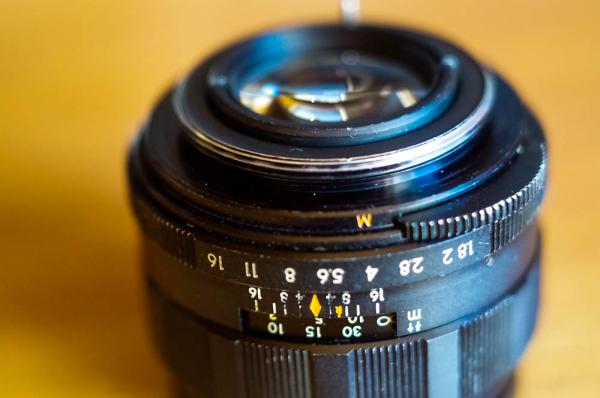

Объектив, кстати, отличный ФЭД делал свои стёкла с лантаном( кажись это был единственный завод выпускающий лантановые объективы для бытовой техники),юзаю его на Олимпусе-пен.
Кстати,беззеркалку купил именно для дальномерных стёкол.

Про переходное колечко и адаптер вам верно сказали, но можно и без этого. Если у вас был фотоаппарат полный комплект, то наверняка была крышечка для корпуса ф\а, которая встаёт на место объектива. Можно в этой пластиковой крышечке сделать дырку по центру.
В качестве удлиннительного кольца козьмите пластиковую крышечку от чего-нибудь (косметика, химия - Ласка магия чёрного, банка с кофе Давидофф, крышечка от 5-л бутылки с водой и т.д.), если она не чёрная - надо потом покрасить, или внутрь свернуть вставить цилиндрик из чёрной канцелярской папки.
Вам от крышки нужен цилиндрик высотой не менее 2 см и отверстием, чтобы садился на хвост объектива.
Всё собираем: крышка от ф\а с отверстием, цилиндрик, объектив. Вам надо обеспечить соосность хотя бы примерно, чтобы объектив смотрел прямо, а не криво. Потом щели заливаете клеем Момент, или медицинским БФ. Эти клеи хороши тем, что можно и оторвать, если не понравилось. Клею дать хорошенько высохнуть, можно положить на тёплую батарею на ночь.
Всё. Снимайте макро.
Пластик можно и паяльником спаять в единое целое.
Всё это неэстетично, но сработает.
Потом сделаете лучше.
Колечко М39\М42 с ебэя я получил за 1 доллар с доставкой в сентябре. Колечко удлиннительное макро М39 вы можете взять на молотке за 100 руб, а колечко М39\М42 на молотке - за 200 руб.

Уважаемая Наталья! Подсоединить эти объективы к Вашей зеркалке можно, но нормально использовать Вы их не сможете. И вот почему. Объективы И-61 и И-96У рассчитаны на рабочий отрезок 28.8 мм. Это растояние от опорного кольца объектива до светочуствительного слоя (матрицы). А Ваш К-р имеет рабочий отрезок 45.5 мм. Для того, чтобы нормально использовать Ваши И-61 и И-96У, их надо "утопить" в камеру на целых 16.7 мм! Сами понимаете, что это невозможно. К тому же, на объективах еще и резьба М39. Для того, чтобы подсоединить их к Вашему К-р, нужно целых два кольца - М39/М42 и М42/K-mount. Ну и, даже если Вы соберете все это вместе, то снимать можно будет только с очень близкого расстояния и в ручном режиме. Даже лицевой портрет не получится.
А теперь скажите, стоит ли огород городить? Был бы у Вас, к примеру, аппарат Sony Alpha NEX-5, тогда совсем другое дело...

Ещё раз: объектив можно довольно легко приспособить:
- для макро съёмки (цветочки, букашки и пр.), зайдите в макро-клуб и убедитесь: ваш объектив высоко котируется для этих целей, и получаемые кадры очень впечатляют; суть переделок я описал выше.
- для переделки в творческие объективы типа монокль, ахромат, мягкорисующий портретник; суть переделок - замена оптического блока (портретник), или вставка в корпус иной линзы, т.е. от Вашего объектива используется корпус и (или) часть линз.
Есди хотите получить результат - обращайтесь, пишите в личку, здесь устраивать площадку для любителей пошутить - не будем.
Рассуждения про невозможность использования на вашей камере - не слушайте, ибо люди говорят о непосредственном использовании без доработок, и не понимают о каких доработках идёт речь. То, о чём написал я - это реальные конструкции, сделанные мною и лежащие на столе в готовом виде.
