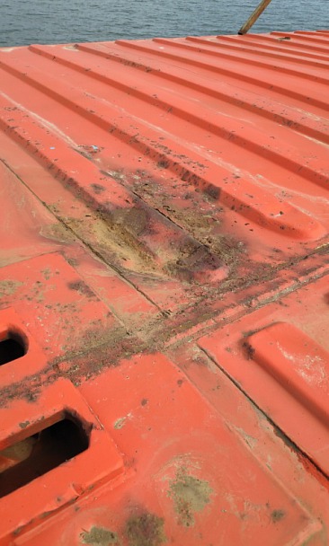

Всем доброе. У меня небольшой вопрос коллективному разуму.
У моря стоят контейнеры, в них оборудованы камеры хранения. И у них гниют и текут крыши. Может кто посоветовать материал, которым эту крышу можно временно закрыть... Типа битума, или чем там у нас дно автомобилей обрабатывают?
Вариант скатной постоянной крыши пока не рассматривается. Нужно временное решение вечной проблемы.

Так их и кровельным можно перекрыть сверху. А так - руберойд или что-то потехнологичнее, смола, лампа. Или просто обсмолить). Зачистили, нагрели, плепили заплатку. Мастика при такой коррозии уже не спасет, переваривать - тоже смысла особо нет.
#3 nettmann
  • 3407 сообщений
Отправлено 22 April 2020 - 12:51
Найдите поиском проблему ремонта кровли металлических гаражей. Там разбор материалов, технологий, стоимости, стоимости услуг. Лучше см в вашем регионе - у вас море, соль...
Я бы разделил проблему на 2 этапа.
1) Остановить коррозию: зачистить, обезжирить, обработать ортофосфорной к-той, загрунтовать, покрасить.
2) Перекрыть от осадков: покрыть составом (вар? мастика?) и сверху прикатать что-то рулонное
3) По любому - надо обеспечить уклон, чтобы вода не стояла

Никакие мастики не дадут ничего хорошего по начавшейся рже. Скорее наоборот: приток воздуха будет хуже, а влагу по мелким щелям продолжит тащить. Щели в покрытии обязательно возникнут при термоциклировании. Это автомобильный опыт. Возможно, промазать маслом, чтобы там была невысыхающая пленка, чуть поможет железу -- но дырка останется.
Да, кровельная технология нужна. Правда как на такую рифленую поверхность класть рубероид -- фиг знает. не натянется же.

Гидроизол.
Это резинобитумная мастика.
Покупаете банку Гидроизола и кусок стеклоткани.
Промазываете поврежденное место Гидроизолом, кладете сверху стеклоткань и снова промазываете.
Для надежности можно сделать второй слой.
Работает на поверхностях пюбой формы.
Проверено лично

1. В любом случае зачищать. В идеале - до чистого металла, и обработать преобразователем ржавчины (делов на пять минут). Без этого дальнейшие манипуляции имеют мало смысла.
2. Мастика. Любая, на битумной основе (самые дешёвые). Смотреть чем разводиться, разбавлять до нужной консистенции. Можно и битумный лак, но он может оказаться жидковат для такого дела, ну или старый подзагустевший...
3. На особо проблемные места нужны заплатки - из стеклоткани и т.п., как выше описано.
Если делать надолго, то лучше полностью покрыть всю крышу, хотя бы слегка почистив от пыли и отслоившейся краски. Все относительно целые места можно покрыть и битумным лаком - эта штука прилипает намертво, а стоит копейки.

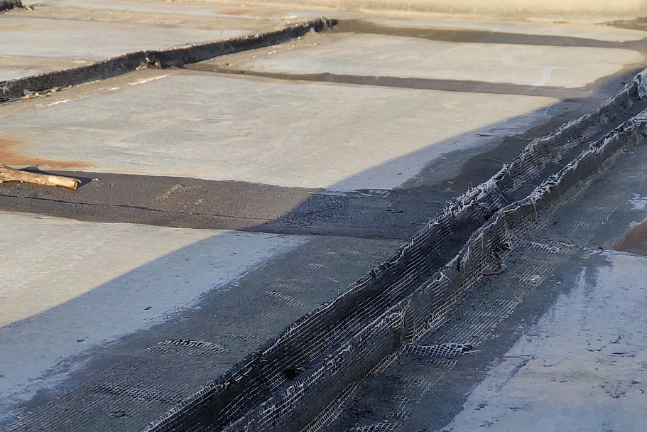

Предыстория...
Где-то 7-8 лет назад, дворники полезли на крышу убирать снег.
Гурьбой вылезли через слуховое окно, и, продавили обрешетку. (Дом и кровля возрастом 50+)
Хрен с ней, с обрешеткой, вместо сразу воткнули доски от европоддонов.
Но разошлись фальцы и ни в какую не захотели натягиваться на свои места. :)
В ближайшем ларьке была куплена мастика и серпянка.
Умелые Таджикские дворники залепили разошедшие фальцы и заодно подозрительные стыки вокруг. :)
До сих пор протечек нет :)
Этот способ предлагал ув. Bob__8355, которому Вы зачем-то поставили минус. :)
Здесь даже не способ, а технология, которая практически полностью исключает человеческий фактор.

Кстати о стеклоткани - она бывает разной плотности, и тут, как я понимаю, "конструкционную" с высокой плотностью брать смысла нет?

Просмотр сообщенияЭллин (26 April 2020 - 18:28) писал:
Лучше использовать технологии предназначенные именно для локальных ремонтных работ. Например,
самоклеющуюся гидроизолирующую битумно-полимерную ленту "NICOBAND" от Технониколя или аналогичные...
Отличная лента. По сути, это скотч с очень липким слоем.
Делал навес из бэушного профнастила с кучей дырок диаметром до 2х см. Убрал заусенцы,
протер тряпочкой и наклеил заплатки. Несколько лет, ничго не отваливается. Цена вопроса 300 руб.
#27 Эллин

Просмотр сообщенияUlixes (03 May 2020 - 10:39) писал:
Ленту можно клеить со стороны чердака. :) А еще, можно заклеивать разные сосуды, как снаружи, так и изнутри.

Просмотр сообщенияVlad_Biker (01 May 2020 - 05:00) писал:
Смысла нет. Нужно брать сетку устойчивую к УФ. Удобней работать (вмазывать).
