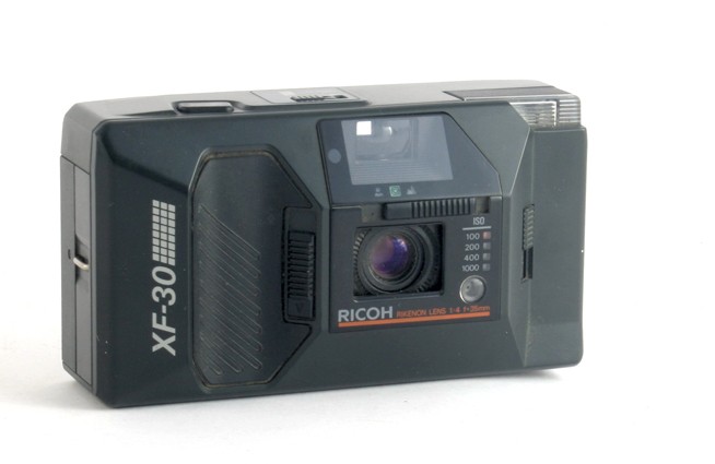

Для начала опишу виновника торжества,так как камера редкая, и рускоязычной информации почти нет.
Ricoh XF-30 - компактная пленочная камера, которая выпускалась компанией Ricoh с 1985 года в разных цветах, в варинтах с датирующей крышкой и без нее.
Объектив Rikenon 35мм, f=1/4 с просветлением.
Дистация фокусировки: от 1м.
Затвор электронно-управляемый 1/30 - 1/500.
ISO 100-1000.
Батарейки АА, 2шт.
Простая, но тем не менее имеет ряд особенностей:
- Возможность установить дистанцию фокусировки (в трех положениях: 1м, 2.5м, ∞).
- Выпрыгивающую вспышку.
- Индикатор перемотки пленки.
- Таймер спуска затвора.
- Ручной выбор значения ISO.
- Датчик наличия пленки (не наматывает хвостик).
- Очень стильный дизайн.

Интересуют следующие вопросы:
1) изменяется ли значение диафрагмы или оно фиксированное?
2) можно ли удерживать вспышку во время съемки, чтобы она не срабатывала (в инструкции об этом ничего не написано)?
3) автофокус есть или он тоже фиксированный (с учетом ручной регулировки)?
4) Какой диапазон "среднего положения" рычажка фокусировки?
Сообщение отредактировал Givіzub: 14 March 2021 - 07:10

Из описаний в англоязычном интернете выплывают такие ответы:
1. Диафрагма меняется. Диапазон изменений 4-16 (в описании камеры сказано, что Exposure Coupling Range EV9 - EV17 (ISO 100). При этом один из авторов обзоров исследовал связь значения диафрагмы и чувствительности пленки (в самых дешевых камерах применялся простой метод - меняешь чувствительность - меняется диафрагма) тут такого нет, даже на исо 1000 при закрытом светоприемнике диафрагма полностью открывается.
2. Написано, что вспышку можно вызвать закрыв светоприемник. Написано, что не сработает затвор пока не зарядится вспышка. Написано, что спрятав - вспышка выключится, только не ясно - по тексту это относится к следующему кадру, нужно просто попробовать :blush:
3. Автофокуса - нет. Фокусировка на 3 расстояния 1-2,5 - бесконечность.
4. Калькулятор ГРИП поможет рассчитать для объектива 35 мм и нужного значения диафрагмы. Для 35 мм. Диафрагмы 4 и расстояния 2, 5 метра - диапазон РИП = 2-3,2 м. Написано в интернетах что на бесконечности все резко с 4-х метров (хотя калькулятор показывает что с 5-ти) на диафрагме 4.

О вспышке могу сказать следующее: есть освещение недостаточное - она выскакивает при легком нажатии на кнопку спуска.
Если вспышка "поднята" - она сработает в любом случае, независимо от условий освещения.
Учитывается ли вспышка при подоборе экспопары, пока не понятно (скорее всего - нет).
