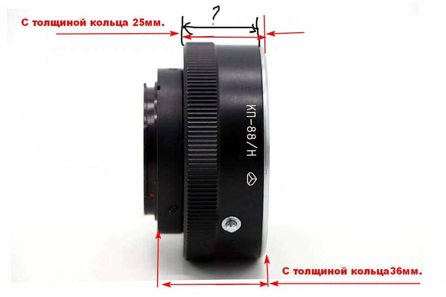

Адаптеры ПО "Арсенал" КП-88/Н для установки оптики от Киев-88 и Салют-С на зеркалки очень редко в продаже, а если есть, то цена зашкаливает.
А вот макрокольца можно найти и купить не дорого.
Хочу сделать адаптер с макрокольца. Преобразовать в КП-88/К с помощью РСУшного КП-А/К адаптера.
Может у кого то есть оригинальный. Интересует вот это расстояние (показал на фото)?
Прикрепленное изображение: КП88-Н.jpg

Штангенциркуль.
Прикрепленное изображение: с88.jpg

Спасибо Маша! Низкий поклон. Это очень ценная информация. А то все лепят на коленке, а точности никакой.

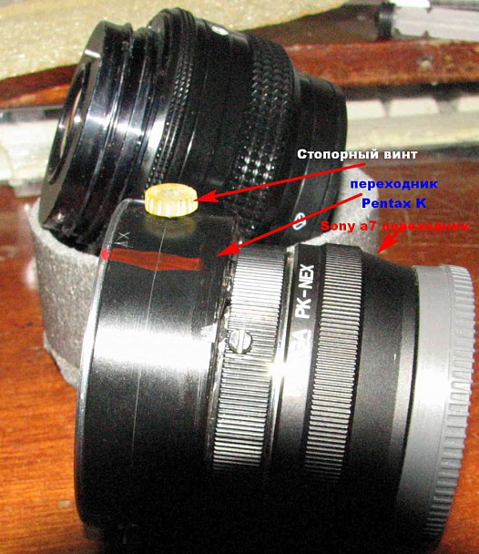

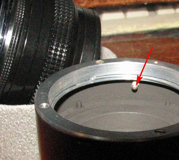

В переходнике С88, немного болтался, этот винтик решил все проблемы.
Прикрепленное изображение: IMG_3037-www.JPG
Прикрепленное изображение: IMG_3036-www.JPG

Так, для общего развития :) : Салют - 82мм(встречается и цифра 82.1мм) , Киев 6 - 74мм, Pentax K - 45,46(грубо 45.5мм) Итого: 82-45,46=36,54
Мораль: Бабе доверять, то доверяй :D , но иногда и проверяй !!
