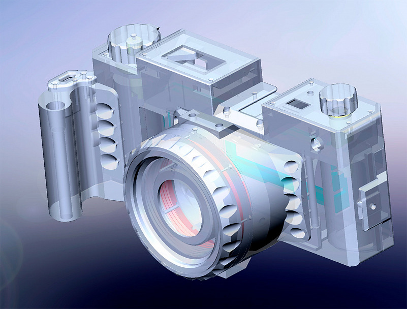

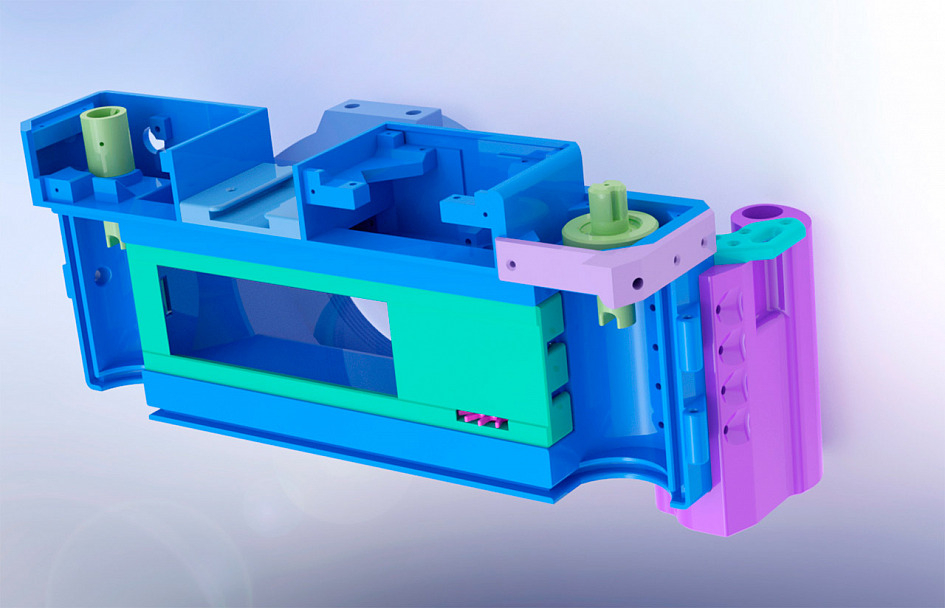

Камера 24х74. Есть у меня камера формата 28х56 с объективом Mamiya-Sekor 1:4.5 f=55mm но она меня не совсем устраивает, решил я сделать с этим объективом более панорамную камеру формата 24х74 с экспонометром и дальномером. Вот проект:
  • Прикрепленное изображение: 24x74-1pen.jpg
  • Прикрепленное изображение: 24x74-2pen.jpg
  • Прикрепленное изображение: 24x74-3pen.jpg
  • Прикрепленное изображение: 24x74-5pen.jpg

Отправлено 16 March 2025 - 10:36
А это стекло такую диагональ кроет нормально? Все же для 36х24 сделано...
#3 Mr.Vasily
  • 446 сообщений
Отправлено 16 March 2025 - 12:11
Просмотр сообщенияivanlabuda сказал:
Объектив Mamiya-Sekor 1:4.5 f=55mm кроет формат 6х6, диагональ кадра 79мм. Формат 24х74 имеет диагональ 78мм.
#4 Quentin
  • 4746 сообщений
Отправлено 16 March 2025 - 14:57
Выглядит круто! а почему именно под мамию?
Из чего возьмёте дальномер?
Затвор в самом стекле?
#5 Raiider
  • 151 сообщений
Отправлено 16 March 2025 - 21:24
Mr.Vasily, Интересный формат. Напечатать бы, в цветовом варианте, как в макете на фото1. Очень впечатлительный аппарат бы получился.
#6 Mr.Vasily
  • 446 сообщений
Отправлено 16 March 2025 - 21:27
Просмотр сообщенияQuentin сказал:
Из чего возьмёте дальномер? Затвор в самом стекле?
Затвор в объективе, дальномер на базе ардуино и инфракрасного датчика расстояния.
Просмотр сообщенияRaiider сказал:
маловероятно, скорей всего будет черный.

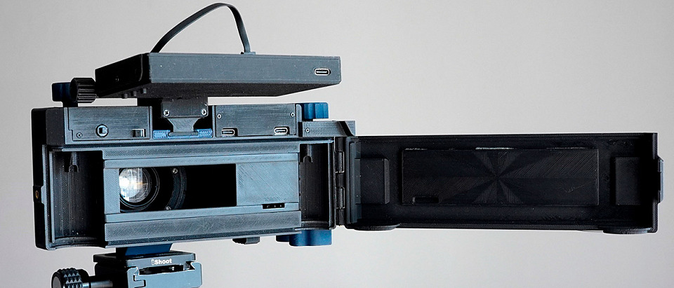

#16 Mr.Vasily
  • 446 сообщений
Отправлено 16 April 2025 - 15:18
Напечатал камеру
  • Прикрепленное изображение: _DSC9152p.jpg
  • Прикрепленное изображение: _DSC9138p.jpg
  • Прикрепленное изображение: _DSC9136p.jpg
  • Прикрепленное изображение: _DSC9129p.jpg
#17 Plen35-60
  • 12 сообщений
Отправлено 16 April 2025 - 21:29
Просмотр сообщенияMr.Vasily (16 April 2025 - 15:18) писал:
Напечатал камеру
А реально снимаете на гиперфокальном, как на фиксе, или дистанцию подстраиваете?.
#18 Mr.Vasily
  • 446 сообщений
Отправлено 16 April 2025 - 23:06
[/quot
Просмотр сообщенияPlen35-60 сказал:
расстояние до объекта съемки определяется с помощью встроенного в камеру инфракрасного дальномера (до 12м) и затем выставляется на геликоиде объектива.
#19 Plen35-60
  • 12 сообщений
Отправлено 17 April 2025 - 00:53
Просмотр сообщенияMr.Vasily (16 April 2025 - 23:06) писал:
[/quotрасстояние до объекта съемки определяется с помощью встроенного в камеру инфракрасного дальномера (до 12м) и затем выставляется на геликоиде объектива.
Да, я про это прочитал, про возможности. А на практике? Вы же писали, что снимаете на закрытой диафрагме и сюжеты у Вас пейзажно-архитектурные, без значимого переднего плана. Это всё замечательно снимается на гиперфокальном или на "бесконечности". Так и снимаете?
#20 Mr.Vasily
  • 446 сообщений
Отправлено 17 April 2025 - 11:01
Я не все снимаю на гиперфокале. Застолье и семейные фото снимаю с определением расстояния.
