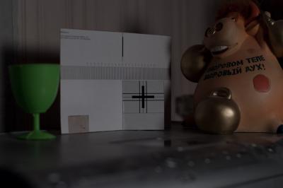

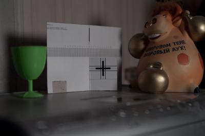

Уважаемые одноклубники (и особенно _Борис_)! Прошу помочь советом или развеять мрачные мысли вот по какому поводу:
Приобрёл на днях Tamron 28-75/2.8 и ради прикола решил сравнить его дырку 2.8 и аналогичную диафрагму на старом своём A-50/1.2. (Вот почему особенно _Борис_, т.к. у вас есть в наличии оба, насколько я знаю).
Установив на тушку (К20d, кстати) полтос я с удивлением обнаружил, что установленной для Тамрона экспокоррекции в +0,7 нехватает для нормальной экспозиции и пришлось поставить для СВЕТОСИЛЬНОГО ПОЛТИННИКА коррекцию аж в +1,7!!!! :)
ВОПРОС: это я чего-то не так делаю или один из объективов надо в ремонт тащить, или тушку?
Вот тестовые фотки, сделанные, правда, впотьмах, но для понимания ситуации, как мне кажется, достаточно и их (у всех одинаковые параметры: ИСО 3200, выдержка 60, диафрагма 2.8, фокусное 50):
50/1.2 на диафрагме 2.8:
Прикрепленное изображение: A50_1.2_F2.8.jpg
Тамрон 28-75/2.8 на диафрагме 2.8:
Прикрепленное изображение: T28_75_2.8_F2.8.jpg
Ну и, для полноты картины, 50/1.2 на диафрагме 2.0:
Прикрепленное изображение: A50_1.2_F2.0.jpg
PS: Поиском пользоваться пробовал, но чего-то не срослось... Сильно не бейте, если такая тема уже есть - просто ссылкой ткните...

#2 nepuckon
  • 2060 сообщений
Отправлено 12 March 2010 - 09:59
И чего, за сутки никакой мысли ни у кого? :)
Первый раз удивился клубу...
Ну ладно, буду сам разбираться...

#8 GriZZly
  • 967 сообщений
  • Город:Вологда
Отправлено 12 March 2010 - 11:08
Просмотр сообщенияnepuckon (12.3.2010, 11:04) писал:
Сергей-К, Вы не внимательны! :)
У меня обратное - полтинник 1.2 на диафрагме 2.8 более тёмен, чем зум 2.8 (+ для зума нужна меньшая экспокоррекция вообще)! А это, как мне кажется, не может не расстраивать! :)
мне кажется в большей степени должно удивлять различие в размытии фона
#9 nepuckon
  • 2060 сообщений
Отправлено 12 March 2010 - 11:32
Просмотр сообщенияGriZZly (12.3.2010, 11:07) писал:
Да мне тоже сначала показалось, что в первом фото полтос зажал диафрагму больше, чем 2.8, но на последнем очевидно, что на 2.0 у него размытие большее, чем на 2.8 у Тамрона.
Ну, опять же, неясно, как диафрагма может закрыться больше положенного, если признать, что тушка исправна?

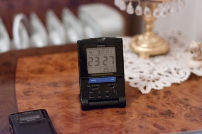

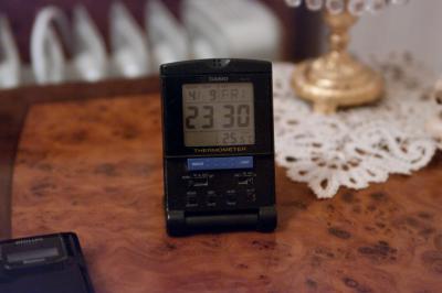

#21 nepuckon
  • 2060 сообщений
Отправлено 15 March 2010 - 09:54
И снова здравствуйте!
Провёл в выходные тесты по предложенной методике:
- режим М,
- вручную заданы параметры диафрагмы, выдержки и ИСО (одинаковые, ясный пень, для обоих объективов),
- фокусное расстояние тоже одинаковое - 50мм (к сожалению не видел рекомендацию про "макро", но, поверьте мне, это не влияет на результаты),
- освещение одинаковое (за окном ночь, на столе лампа + на потолке люстра),
- фотоаппарат установлен на штатив, меняются только объективы.
Вот результаты:
Pentax-A 50/1.2 (f5.0, 1/8 sec, ISO 100):
Прикрепленное изображение: A50_1.2_f5.0.jpg
Tamron 28-75/2.8 (f5.0, 1/8 sec, ISO 100):
Прикрепленное изображение: T28_75_2.8_f5.0.jpg
И ещё немного контроля на 2.8:
Pentax-A 50/1.2 (f2.8, 1/20 sec, ISO 100):
Прикрепленное изображение: A50_1.2_f2.8.jpg
Tamron 28-75/2.8 (f2.8, 1/20 sec, ISO 100):
Прикрепленное изображение: T28_75_2.8_f2.8.jpg
Соответственно, для обоих случаев вручную выставлен ББ - лампы накаливания.

Кстати, по картинке видно, что 50 миллиметров на Тамроне несколько шире 50 миллиметров Пентакса... Вот не знаю кто тут порылся - макро или допуски на производстве. Но на 1 стоп темноты это тоже не должно влиять, как мне кажется...
Просмотр сообщенияvitzap (15.3.2010, 10:06) писал:
У меня другое предположение - попробуйте перевести 50/1.2 из режима А и установить какую-либо диафрагму рукчами. Может, здесь собака зарыта.
Нет, пробовал - всё также. Вообще диафрагма ходит очень хорошо и заеданий рукой не чувствуется.
#26 Гость__Борис__*
Отправлено 15 March 2010 - 11:16
Ага, у меня есть эти два объектива. Никогда не думал проводить подобные проверки. Тогда, если господа не будут против :), я на выходных (пятн-субб) проведу свои (ненаучные) тесты и отпишусь в ветке.
На вскидку могу только предположить, что на уровне электронной интеграции между объективом и камерой Тамрон и Пентакс говорят камере несколько разные вещи (если привести к одинаковой светосиле).
Вот тут (англ), тоже написано, что похоже, что Тамрон пропускает больше света...
Спасибо! Буду ждать результатов. А пока по ссылочке схожу - ознакомлюсь...
